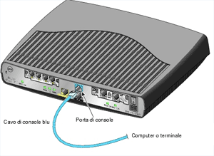

Iniziamo collegando la porta seriale a 9pin del nostro PC con la porta seriale RJ45 del router chiamata "CONSOLE" (Figura 1).Il cavo utilizzato per configurare il Router tramite porta console viene fornito in dotazione con ogni apparato Cisco (cavo roll-over). E' un cavo di colore celeste, su una estremità ha una presa seriale a 9 contatti e su  l'altra è RJ45 ma attenzione a non scambiarlo per un cavo di rete standard perchè non lo è!Una volta connesso il cavo, apriamo HyperTerminal di Windows (Start/Programmi/Accessori/Comunicazione/HyperTerminal), diamo un nome descrittivo alla connessione ad esempio "Router" e clicchiamo su OK.

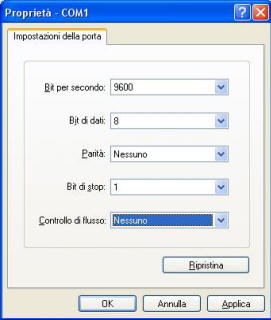

Su "Connetti" selezioniamo la porta COM1 o COM2 (ossia la seriale dove abbiamo attaccato il Router al PC) e diamo OK, si aprirà una schermata con dei parametri che dobbiamo impostare esattamente come in figura 3.

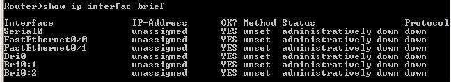

Il seguente comando mostra tutte le interfacce di cui è composto il nostro router e il loro stato (up o down).
Router# show ip interface brief [invio] (vedi screenshot sottostante)
nel nostro router di prova ad esempio abbiamo le seguenti interfacce:
Serial0 = la porta seriale numero zero;
FastEthernet0/0 e 0/1 = sono due interfacce FastEthernet 10/100 con attacco RJ45.
Il primo numero indica il modulo del router dove è installata fisicamente l'interfaccia mentre il numero dopo lo slash (/) rappresenta il numero progressivo dell'interfaccia per quel "modulo" (vedi più avanti).
Bri0 = una porta ISDN;
Bri0:1 e Bri0:2 = sono i due canali ISDN dell'interfaccia Bri0.

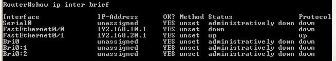

Come vedete l'interfaccia 0/1 è gia attiva mentre la 0/0 è down perchè non è attaccato ancora il cavo di rete.
Quando un'interfaccia si trova in "down" è perchè manca il cavo di rete oppure non c'è link per qualche motivo mentre se è "administratively down" significa che l'abbiamo disattivata noi con il comando shutdown
