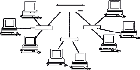

Topologia ad Anello a Stella
Combinazione della rete a stella ed ad anello.
E' una combinazione della rete a Stella ed ad Anello!
Anche detta ad Anello con cablaggio a Stella, è simile alla tipologia a bus a stella, ma in questo caso gli hub non sono collegati fra loro tramite cavi bus lineari ma attraverso un hub principale secondo un modello a stella.
Schema Topologia ad Anello a Stella

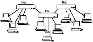

Topologia a Bus a Stella
E' una combinazione della topologia a Bus e a Stella.
Più reti a stella sono collegate tramite cavi a bus lineari.
Il malfunzionamento di un computer non influenza il resto della rete.
 Schema Topologia a Bus a Stella
In caso di mancato funzionamento di un hub, tutti i computer connessi a quell’HUB saranno esclusi dalla rete.
Se l’HUB a sua volta è collegato ad altri HUB, anche queste connessioni saranno interrotte.
